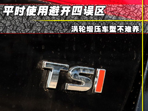

涡轮增压对于每一位车迷来说都是一个耳熟能详的名词。在汽车的世界里,“T”是每部带有涡轮增压发动机的汽车的标志。它代表的是热血沸腾,代表的是激情澎湃,代表的是狂暴与快感!同时,在这个汽油价格飙升的年代,涡轮增压技术也在为发动机提供更好的功效和节能减排而做出贡献!今天,我们就为大家从使用技巧 方面解构带涡轮增压发动机的汽车的每一个用车细节。
在速腾1.4TSI与1.6L间徘徊了一个星期后,还是决定购买前者。“T车型能够带给我更大的驾驶乐趣。”这是促使购车的原始动力,而一位同样有此打算的朋友则认为涡轮增压发动机难“伺候”。对涡轮增压车型有“偏见”的消费者并不在少数。事实上,只要按时保养,避开一些用车误区,带“T”车型使用也很简单。
