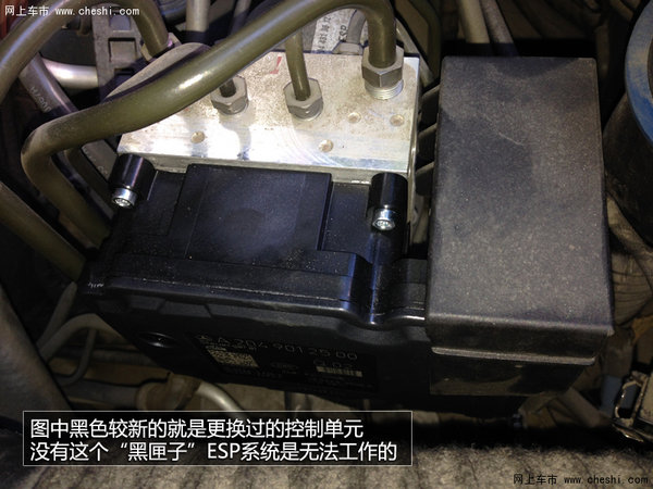

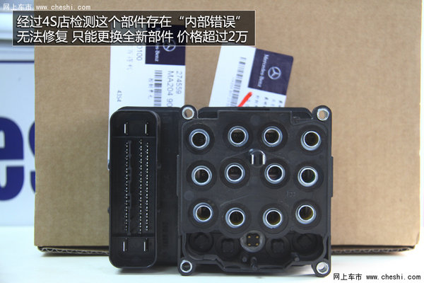

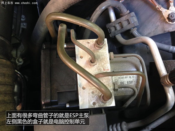

将车辆拖至4S店后,重新点火,车辆完好如初,方向助力正常,仪表盘上也没有了相关故障灯。这让我们感觉更加奇怪,但是为了安全起见,还是让4S店的技师进行了详细的检查。经过4S店技师的详细检查后,结果是ESP(电控车辆稳定行驶系统)的控制单元发生了“内部错误”,导致出现方向助力失灵等一系列问题。

ESP控制电脑无法维修只能更换 配件价格超过2万元(未打折前,不含工时)
ESP(电控车辆稳定行驶系统)的控制单元无法维修,只能更换全新的配件。 配件价格超过2万元(未打折前,不含工时费),如果不享受折扣的话,算上工时费维修下来接近2.2万元!因为车购买已经5年,早已出了厂家的质保期限,只能自掏腰包。为了行驶安全,必须进行维修。最后,车主通过相关途径,获得了7.5折的折扣,最终花费16305元。

文中这辆GLK采用的是德国著名的大陆集团旗下ATE研发的电控车辆稳定行驶系统控制单元,并非是德国博世(Bosch)的产品。(注:车身电子稳定系统(Electronic Stability Program,简称ESP),是德国博世(Bosch)公司的专利)。ESP在汽车出现不稳定行驶趋势时,采用了两种不同的控制方法,使汽车消除不稳定行驶因素,恢复并保持汽车预定的行驶状态。这两种控制方法是,首先ESP系统通过精确地控制一个或者多个车轮的制动过程(脉冲制动),根据需要分配施加在每个车轮上的制动力,迫使汽车产生一个绕其质心转动的旋转力矩,同时代替驾驶员调整汽车行驶方向。其次在必要时(比如车速太快,发动机驱动转矩过大),ESP系统自动调整发动机的输出转矩,控制汽车的行驶速度。

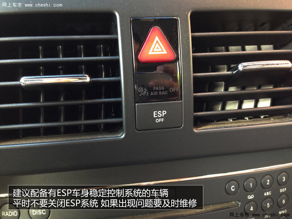

配备ESP的奔驰汽车在行驶时,如果ESP探测到车辆偏离驾驶员预期的行驶方向,将会对一个或多个车轮进行制动以稳定车辆。此外,还在必要时控制输出功率(停止供油),以保证车辆在物理极限范围内沿预期方向行驶。但是,如果车速过快,超出了物理极限,ESP将不会介入。另外,倒车时ESP不介入。
