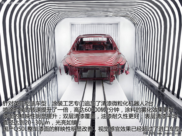

微粒化清漆喷涂机器人让国产Q50L感官效果超进口
针对英菲尼迪车型,涂装工艺专门追加了清漆微粒化机器人2台;喷涂时候的转速提升了一倍,高达60000转/分钟,涂料的雾化效果更好,漆面的鲜映性明显提升;双层清漆覆盖,油漆耐久性更好;表层清漆平均直径达到20~30μm,光亮如镜。
国产Q50L整车漆面的鲜映性明显改善,视觉感官效果已经超过了枥木工厂生产的进口车型。

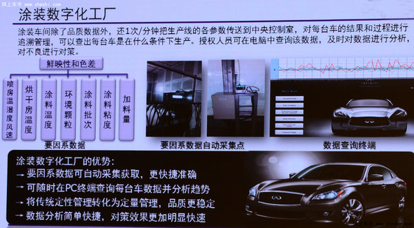

涂装数字化工厂
每1次/分钟把生产线的各参数传送到中央控制室,对每台车的结果和过程进行追溯管理,可以查出每台车是在什么条件下生产。授权人员可在电脑中查询该数据,及时对数据进行分析,对不良进行对策;将传统定性管理转化为定量管理,品质更稳定。

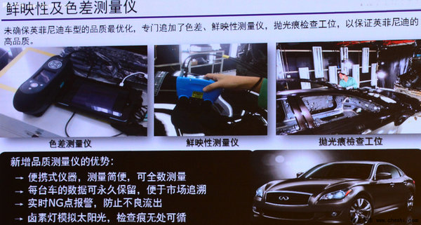

漆面品质测量仪
为确保漆面品质的最优化,专门追加了色差、鲜映性测量仪,抛光痕检查工位;便携式仪器,测量简便,可全数测量;实时NG点报警,防止不良流出;卤素灯模拟太阳光,检查痕无处可循。
