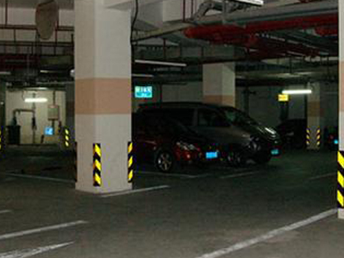

李先生出国休假了三个月,前天才回来。可他刚一回来,心里就开始犯堵。原来,他出国期间将爱车停放在车库里,家人一个手指头都未动。可不知为什么,轮胎不但有点变形,而且车子开动时还有些抖动。为此,他很奇怪,爱车停放在车库里,怎么会发生损坏呢?记者为此请教了汽修专家阚有波,他提醒广大车主朋友,汽车若长期不用,极易影响汽车的寿命,因此,此时需要做特别的养护。
