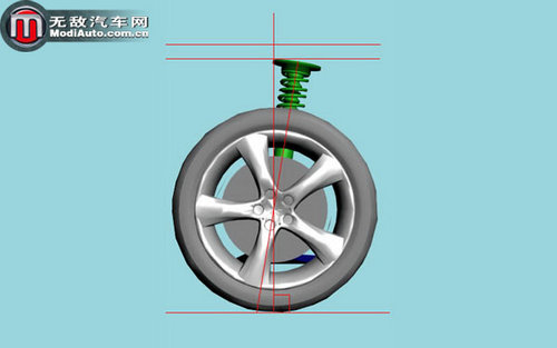

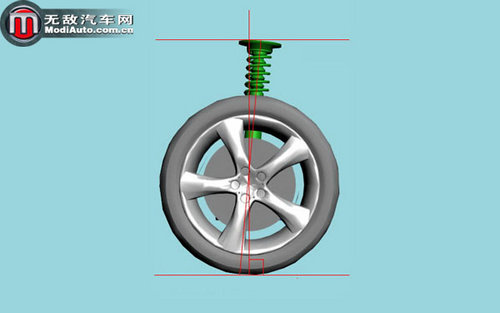

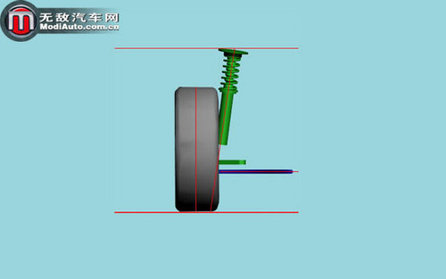

首先说说车轮外倾角,外倾角越大,轮胎的偏磨现象就会越严重。而且倾角过大,车辆在直线行驶时,会减少了轮胎与地面的摩擦面积,导致了轮胎的纵向抓地力减少,造成加速以及制动力的减弱。不过,如果负外倾角度数恰当的话,当车辆在转弯时,车辆会因侧倾,而车轮外倾角向正外倾角改变,从而让轮胎的接地面积增大,这样在转向时轮胎的附着力加大,让车辆在弯道的循迹性得以提升(负外倾角在1-2度的话,还是可以接受的)。
图:这是正外倾角的示意图,可以看到,正外倾角是倒“八”字,而负外倾角则是正“八”字。
图:目前很多原装车出厂的时候车厂已经为其设计了一点的负外倾角,其目的是让车辆在行驶时更加稳定。

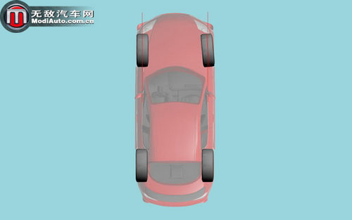

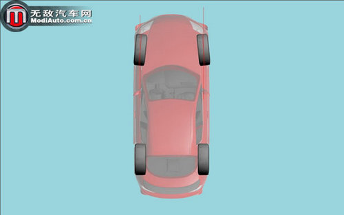

前文所述的车辆方向不正,直线行进时跑偏跟前束有着莫大的关系。因为跑偏的原因之一就是前束的不对称,而引致这个的原因,很可能就是长期行驶而造成转向横拉杆或其他部件变形,致使两边车轮的束角不对称,一边车轮的束角比另一边车轮的束角大,因此较大束角的那边车轮就会起到导向的作用让车辆跑偏。并非所有车都能调教前后轮的前束,这要取决于后悬挂,好像扭力梁式悬挂这种后轮固定的悬挂就是不能调整前束的。前束的作用主要是用来补偿在调教前轮外倾后,所引起的车轮转向的趋势,让车轮保持直线行驶,并且让车轮在行驶时维持纯滚动状态,这样就可以减少轮胎的磨损。
图:图中所示的是正常的Toe in,也就是正前束,我们可以看到正前束是“八”字型的,而反之则是负前束。
图:这里就是笔者所说的前束不对称的情况,可以看到,右边的车轮是有前束的,而左边则没有,这样右边车轮就会产生导向作用,使车辆向左边偏移。

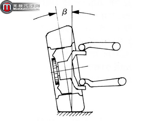

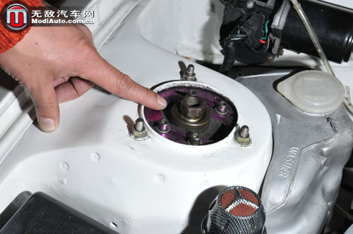

说完前两项车轮上的参数后,我们来说说关于转向主销的参数,首先是主销内倾。在众多的原装车上,这个参数是固定的,而改装车之所以能够对改变主销内倾角,主要的原因是因为安装带有可调主销内倾角的塔顶(俗称波子塔顶)的避震(麦花臣式的车),或者拥有鱼眼安装孔的上摆臂(双摇臂悬挂)。主销内倾角在原装车上的角度一般为9-14度左右。其实,伴随主销内倾角出现的还有一个名为主销偏移距(Scrub Radius)的参数,这个参数是指由内倾角延长线至地面,与轮胎中心线的差距,而这个主销偏移距应该小于15mm左右为正常。
图:此图为正常的主销内倾角,从此图可以清晰看到主销内倾还伴随着主销偏移距。

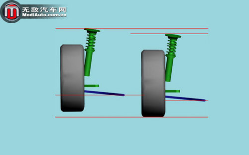

四轮定位设计到整个悬挂几何,它的调整可以说是牵一发而动全身,只要稍稍改变某一项数据,那么其他几项也必须跟随改变。改装车很多时都会更换避震来降低车身,但是很多人只是更换了避震就了事,而忽略了摆臂。其实由于避震缩短,所以摆臂在安装的时候也会向上扬起一定的角度,而就是这么一点小小的角度就会造成Camber过大、主销后倾角改变(针对麦花臣悬挂)、转向横拉杆球头磨损加剧等问题。
图:左边的车轮是模拟避震缩短后,而车高不变的情况下摆臂的情况,而右边则是模拟当车高降低后摆臂的情况。可以看到由于避震缩短摆臂必然要向上扬起一定的角度才能正常安装避震,所以在降低车高后,避震也会同样向上扬起一定的角度。

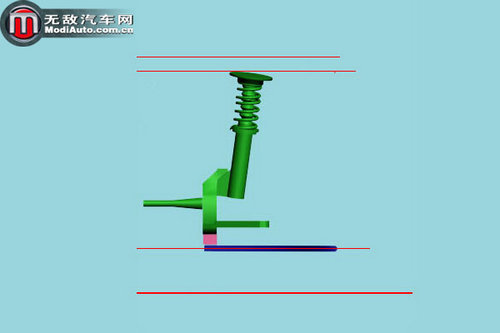

要解决以上的问题并不难,当然恢复摆臂的角度就是最直接的方法,但是如果不能将摆臂角度恢复的话,那么可以通过可调的控制臂将Camber调正。而解决球头受力加剧方面,可以通过将前束加大,让转向横拉杆适当地延长,让拉杆的角度降低以此来缓和整体受力也是可以的,但是副作用是路感变得模糊。
图:图中粉红色的部分我们可以想象为一个垫片或者加长的部件,加入这个延长的部件后,可以让摆臂恢复原来的角度。

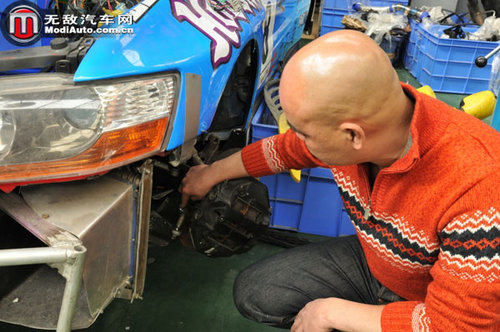

图:何先生现场为我们指出它用以参加澳门路车挑战赛的EVO上的几何调整部件,根据何先生所述,他们的赛车都会将摆臂角度恢复至水平状态,因为如果不恢复的话,那么赛车的整个悬挂几何都会发生改变,这样再怎样调整四轮定位车辆的操控性能都会有影响。
图:这就是所谓的鱼眼上座,这个部件可以调教主销的内倾角以及Camber(调Camber是针对避震底座为正圈孔的避震)。

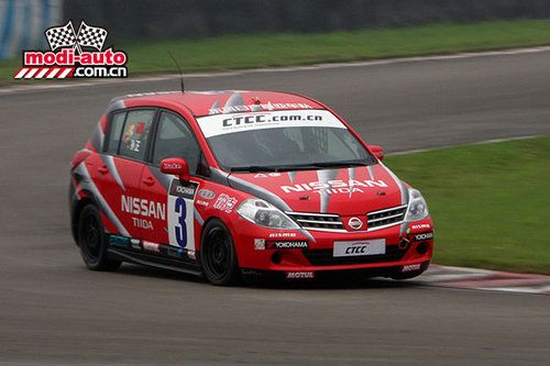

图:CTCC 1600cc组别的赛车在改装幅度上限制非常多,所以如果想要车快的话,必须通过对悬挂系统的调教,而四轮定位更是必不可少的。
另外,对于不同的赛道赛车都会有不同调教方法,我以我之前驾驶的骐达为例吧。对于广东国际赛车场,由于弯道多Camber要近5度左右,而后轮大概1.5度,前束方面,前面为2度,后轮为0度。至于珠海国际赛车场,由于直路相对较多,所以Camber要4.5度,后轮同样为1.5度左右。而前束基本上跟GIC一样。而天马山赛车场的调教跟ZIC是相同。至于Caster方面,对于像天马上以及GIC这样多连续弯的赛道来说,需要将Caster的角度缩小,而相对于ZIC直路较长的话,就会将Caster加大。
