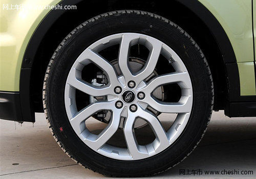

轮胎
第二、轮胎为先,绝不妥协
轮胎是车辆性能最主要的展现者,因此改装的根本在于轮胎。车辆的四驱能力再好,越野能力再强,动力再大,刹车再好,都要通过轮胎来表现。因此明确的改装目的以后,第一见事就是要选择合适的轮胎。越野轮胎有很多中,为适合不同的路面状况设计不通的花纹,沙地、泥地、碎石路、各种轮胎花纹都有自己的特点,这个特点又是矛盾的,加强了一方面性能,另外的性能相对要削弱,因此选择轮胎一定要和自己要走什么样的路段结合起来。另外轮胎尺寸的选择也是很重要的一个因素,比方说我要提高车辆的通过能力,就要升高车辆底盘加大最小离地间隙,我们车辆的最近离地点不是变速箱,而是前后桥的“牙包”,想提高这个间距的唯一办法就是更换大尺寸的轮胎。因此大多数越野在改装轮胎的时候都会选择比原车尺寸更大的轮胎,大尺寸的轮胎在沙地和泥地路况也有更好的性能表现。
